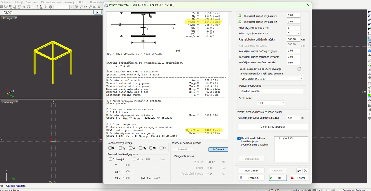

Димензионисања за челичне пресеке класе 1 приликом провере носивости на савијање програм узима у прорачун ефективни отпорни момент. За пресеке класе 1 према Еврокоду 1993-1-1, једначина 6.12, провера носивости се спроводи према пластичном отпорном момент (Wpl). Да ли могу да добијем одговор зашто програм тренутно ради према ефективном отпорном моменту? У линку шаљем слику извештаја.

U izveštaju za kojeg ste poslali sliku vidi se red "U obzir su uzete i rupe za spojna sredstva".
To konkretno znači da uslov o zategnutoj nožici nije mogao biti ispunjen (6.2.5. tačka 4)
Kada ovaj uslov nije ispunjen, onda se iz ovog uslova sračunava površina zategnute nožice tako da se uslov ispuni.
Samim time čim je nastala potreba za promenom (redukcijom) površine nožice, ne mogu se više koristiti plastične ili elestične karakteristike preseka već efektivne.
U svakom slučaju, možete nam poslati primer pa ćemo ga dodatno ispitati.
