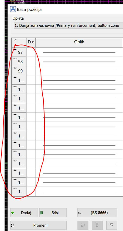

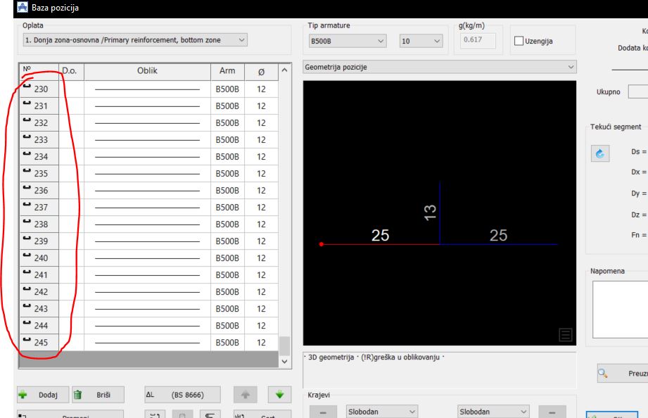

Na dva razlicita racuna razlicit prikaz, u cemu je fora

Razlog je taj što je na prvom računaru veličina ekrana premala u odnosu na njegovu rezoluciju. Sa normalnim prikazom, tekstovi bi bili veoma mali - nečitljivi.
Tu sada nastupa Windows koji pokušava naknadno skaliranje tekstova - koje nastoji da slika ostaje ista ali se fontovi uvećavaju. To je čuveni "Scale" u podešavanjima "Display settings".
To može funkcionisati kako treba ali ni ne mora. Ako je potrebno da postavite "Scale" na 150% ili više, tada je najverovatnije napravljena greška pri odabiru monitora jer tu rezoluciju koju taj monitor poseduje nikada nećete moći iskoristiti u realnim uslovima i sa punom rezolucijom jer su fizičke dimenzije monitora premale.
Rešenje (zaobilaženje) ovog problema je dato u ovom postu na ovom forumu (opisan je postupak za program Tower 7).
viewtopic.php?f=19&t=2705&p=9226&hilit=system#p9226
Za razliku od programa Tower gde je ovo podešavanje potrebno uraditi samo na jednom mestu jer je u pitanju samostalan program, za ArmCAD je potrebno uraditi na dva mesta - jednom za ArmCAD slično kao što je opisano, a drugi put i za AutoCAD - morate pronaći gde se nalazi acad.exe pa i za njega sprovesti isti ovaj postupak podešavanja.

Hvala, monitor je 27" 4K koji zeza, drugi koji je ok je 24"...

Taj 24" monitor verovatno nema 4K rezoluciju. Da li sam u pravu ?
